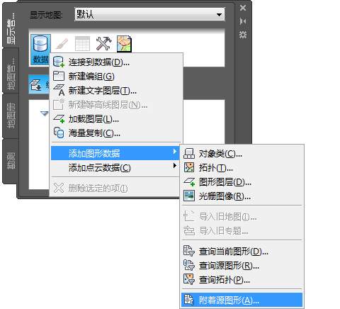

您可以使用显示管理器来附着 AutoCAD 图形文件。

  2. build_map1.dwg 文件中,在应用程序窗口顶部的功能区中,依次单击“常用”“数据”“附着”
    也可以使用“显示管理器”来附着图形文件。
  3. “定义/修改图形集”对话框中,单击“附着”
  4. 浏览到“My Documents”中复制了样例文件的文件夹,然后选择“Counties.dwg”
  5. 单击“添加”,然后单击“确定”
  6. “定义/修改图形集”对话框中,单击“确定”以将图形文件附着到地图。
    附着图形时,该图形不会在 显示管理器 中列出并且不显示在地图中。但是,它列在“当前图形”下的“任务窗格”“地图管理器”选项卡中。
