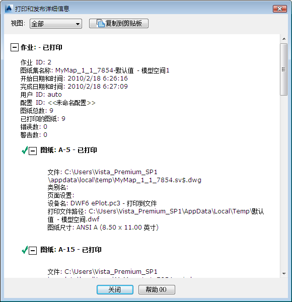

    作业完成后,会出现提醒您任意错误的信息。
    可以查看详细信息
