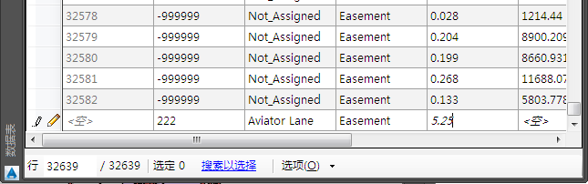

  2. 数据表中单击新的空白行。
    如果“数据表”已最小化或固定在应用程序窗口的左侧,单击其“显示/隐藏”图标以显示它。滚动到数据表底部以查看新条目。
  3. 填写此地块的数据字段。
    查看其他条目以了解每列的逻辑条目的内容。

数据表条目
