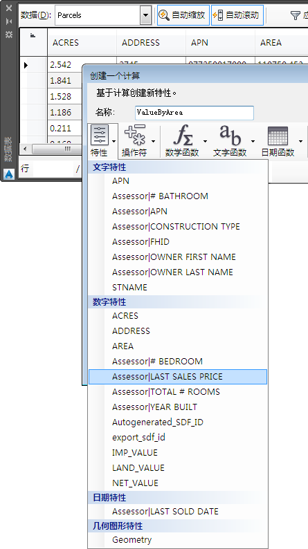

使用已关联数据创建已计算特性的步骤
“创建计算”。
该要素类的所有特性都将列在“特性”列表中。
“Area2D”。 此选项将计算多边形的面积。
每个空间要素均具有可用于计算面积或长度的几何图形特性。
在“数据表”中向右滚动,以查看新字段。该字段为灰色,表示其为已计算特性且无法编辑。
