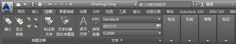

  3. 依次单击“注释”“地图注释”“定义样板”
    在功能区中单击“注释”选项卡可查看“地图注释”选项。

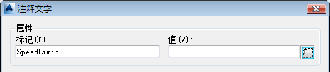

  8. “注释文字”对话框中,执行以下操作:
    • “属性”区域的“标记”下,输入 SpeedLimit。
    • 对于“值”,单击“表达式生成器”按钮。
      “值”字段右侧的按钮就是“表达式生成器”按钮。

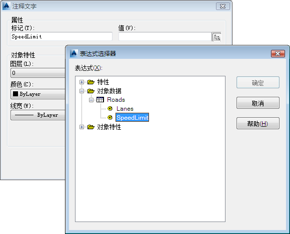

  9. “表达式选择器”对话框中,执行以下操作:
    • 展开“对象数据”和“Roads”。
      展开对象数据节点,直到您看到 SpeedLimit。
    • 单击“SpeedLimit”。
    • 单击“确定”

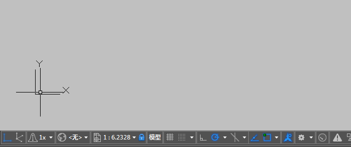

  11. “块编辑器”窗口中,确保 X 轴和 Y 轴在 0,0 点处相交。
    通过将光标悬停在交点上方并注视窗口左下角,查看轴标记的位置。
    0,0 表示对象上的定位点。注释块根据块插入点距 0,0 的距离相对于对象进行偏移。
    如果轴不在 0,0 处,请选择该轴并进行拖动,直到它位于 0,0 处为止。

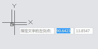

    轴点在 0,0 处对齐后,在 x 轴和 y 轴交点附近(但不在交点上)单击。然后按 Enter 键。
    单击注释文字应开始的位置。
