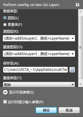

  3. 如果显示提示,请指定工作流的参数值。
    例如,覆盖工作流需要您指定要连接的数据存储。
    如果工作流需要您为其任意活动提供参数,则会显示提示。
    • 要连接到数据库,请指定登录凭据。
    • 要连接到文件,请选择适当的提供程序并单击 ,然后浏览到该文件。
    • 要连接到 SHP 文件夹而不是文件,请选择 SHP Provider 并单击文件夹图标以指定该文件夹。
    工作流将执行其定义中的活动并显示结果。
    例如,内嵌覆盖工作流将连接到指定的数据存储、执行覆盖并在地图中显示结果图层。覆盖自身会被保存到指定的 SDF 文件。AutoCAD Map 3D 会连接到该 SDF 文件,并为其添加显示管理器图层。连接将显示在“地图管理器”“数据连接”窗口中。
