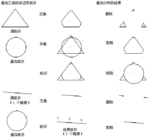

“交集”操作可合并拓扑,并仅保留公共几何图形。“相交”的操作方式类似于 AND 布尔运算。无论将哪一个拓扑选作第一个或第二个,结果都一样。两个操作对象的数据将被合并在一起。
以下是一些使用“交集”的例子:
“并集”操作可将多边形与多边形合并在一起,并保留所有几何图形。“并集”的操作方式类似于 OR 布尔运算,但只能用于多边形。例如,可以将地块与土壤信息合并在一起以进行资产评估。使用“并集”可以将两组几何图形放在一起,并可以根据需要将其分开。
“标识”操作类似于对源拓扑进行“并集”操作,而对覆盖拓扑进行“相交”操作。使用“标识”可以将节点、链接或多边形与多边形合并在一起,并保留所有输入的几何图形。“标识”将创建一个带有一个链接的拓扑,该链接与覆盖拓扑相交。
当“标识”用于问题“哪些地块(多边形)位于百年一遇洪水淹没区(多边形)内?”时,洪水淹没区的所有特性将完全显示出来。
“删除”操作将使用覆盖多边形拓扑作为遮罩,并删除源多边形拓扑中被覆盖拓扑遮住的所有数据。
“剪裁”操作将使用覆盖多边形拓扑作为边界。源多边形中位于覆盖多边形以外的部分将被剪裁并放弃。可以使用此选项显示边界多边形内的多边形,例如城市或州边界。
“粘贴”操作可将覆盖多边形拓扑粘贴到源多边形上面。未被覆盖多边形拓扑遮住的源多边形部分将被保留。“粘贴”选项只能用于多边形。
