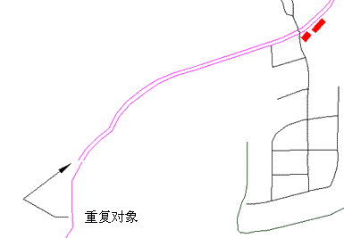

“删除重复项”将找到共享相同起点和终点以及公差距离内的所有其他点的对象。用户可以将重复对象之一删除。
可以包含以下对象类型:
危险:
请勿对多边形拓扑使用“删除重复项”,因为这将删除重要的拓扑数据。
- 检查重复项时会考虑对象的坐标位置和顶点数目(即对象几何图形)。因此,具有不同方向的对象、不同类型的对象(例如,直线和多段线)和具有不同特性的对象(例如,线型和颜色)都可以认为是重复项。
- 在检查重复项时,可以选择考虑 Z 值(高程)。对于块、文字和多行文字,还可以选择是否考虑对象旋转。
- 几何形状相同但位于不同图层上的对象被当作是重复项。使用“选择对象”页面,一次选择一个图层上的对象。
此动作将删除公差范围内的所有对象。
