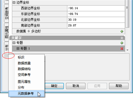

- 在元数据编辑器的左侧,单击要编辑部分的选项卡。如果所有选项卡均未显示在屏幕上,请执行以下操作之一:
- 纵向拉伸元数据编辑器以使其更长。
- 单击最低的选项卡的边缘,然后从显示的菜单中选择所需选项卡。
