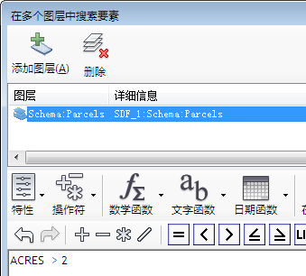

      添加图层并指定搜索表达式。
