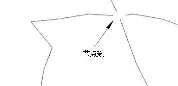

关于捕捉聚合节点
使用“捕捉聚合节点”以更正同一点附近的多个节点。使用“捕捉聚合节点”,可以找到彼此间隙在指定公差半径距离内的节点,然后将其捕捉到一个位置。此清理动作自动包含直线和多段线终点处的节点。还可以包含独立节点(点和块)。
捕捉点将成为一个现有节点,用户可以选择使其成为一个链接端点,或者使其成为一个独立节点。按照用户的设置,AutoCAD Map 3D 将根据捕捉点与其他节点的相对位置计算出最合适的点,将其确定为最佳捕捉点。另外还要考虑固定节点。由于在“捕捉聚合节点”操作过程中不会更改或移动固定节点,因此会将其包含在确定捕捉点的计算中。
使用“捕捉到链接”选项可以将公差距离内的节点捕捉到一个链接端点。
