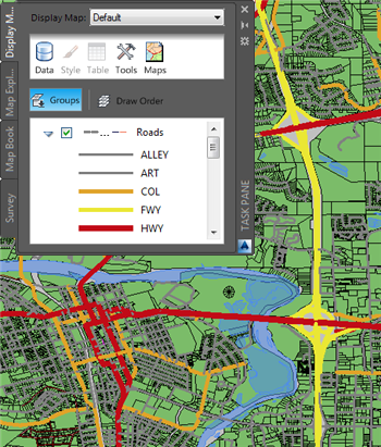

按道路类型显示道路的专题

绘制图层后,将按列出规则的顺序将每个要素与规则相比较。要素符合条件的第一个规则用于指定该要素的样式和图例标签。默认条件或空条件将应用于所有要素,并为不满足上述任何规则的要素定义样式。构造合理的专题只包含一种默认规则,该规则位于规则列表的最后。
