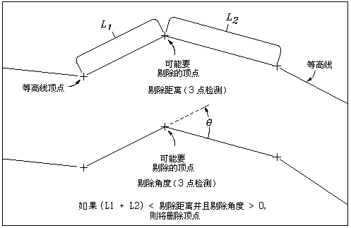

使用剔除因子可以减少沿三维多段线生成的点的数目。剔除因子将忽略相互距离小于距离因子的那些顶点以及偏转小于角度因子的那些顶点。距离和偏转角度越大,剔除的点数越多。距离因子使用线性单位,而角度因子使用角度单位。
剔除因子必须小于增补因子
剔除三维多段线上的点是通过计算该点相对于其前后顶点的位置进行的。如果这三个点之间的长度小于剔除长度值,且偏转角度小于剔除角度值,则不向等高线数据文件添加中间点。
