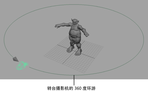

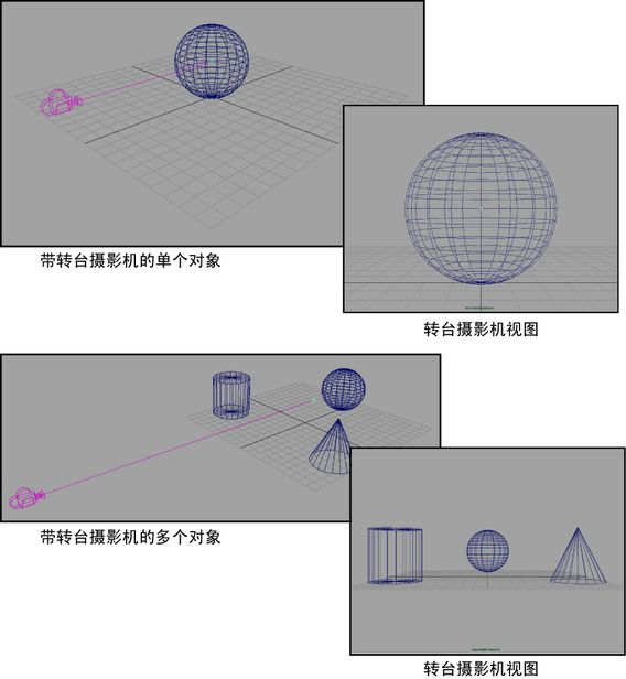

转台动画将由转台摄影机自动生成。可以使用动画 > 转台(Animate > Turntable)菜单项将转台摄影机添加到场景中。
默认情况下,转台摄影机已设定动画。在播放时,转台摄影机时,以 360 度围绕正在查看的目标对象旋转。从转台摄影机视图看去,似乎是要查看的对象在 360 度旋转。
注:
转台摄影机视图处于锁定状态。您不能推拉、翻滚或平移转台摄影机。
