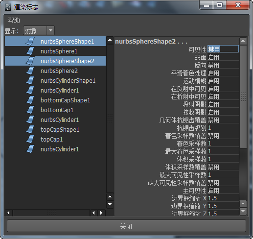

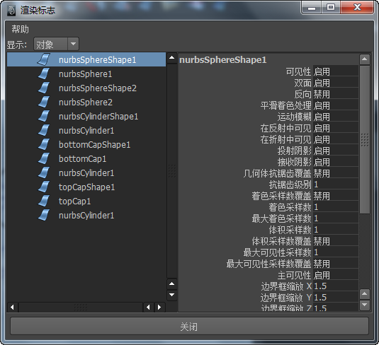

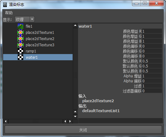

“渲染标志”(Rendering Flags)窗口中设定节点的属性
  1. 单击窗口 > 渲染编辑器 > 渲染标志(Window > Rendering Editors > Rendering Flags)
  2. “渲染标志”(Rendering Flags)窗口中,从“显示”(Show)下拉列表中,选择要查看其属性列表的项目。
    这些项目的属性将在右侧面板中列出,您可以在其中更改和设定属性,就像在“通道盒”(Channel Box)中那样。
  3. 执行下列操作之一:
    • 若要更改一个节点的属性,请单击左侧面板中列出的节点以便在右侧面板中显示属性,然后更改属性。
    • 若要更改若干相关对象的属性,请在“渲染标志”(Rendering Flags)窗口的左侧面板中选择这些对象,然后在右侧面板中设定属性值。例如,如果希望禁用场景中两个 NURBS 球体的可见性,请从左侧面板中选择两个球,然后在右侧面板中“可见性”(Visibility)旁边键入 off
    一旦更改选定项目的属性,列表中的标题颜色即会变化,以提醒您发生了更改。
