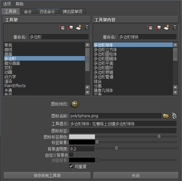

打开“工具架编辑器”(Shelf Editor)
) “工具架编辑器”(Shelf Editor)提供了一个对话框,使用该对话框可以创建和编辑工具架。
“工具架”(Shelves)区域显示现有工具架。在此处选择一个工具架名称,以在“工具架内容”(Shelf Contents)区域中显示其内容。可以通过在“重命名”(Rename)字段中键入名称来重命名工具架。也可以使用区域右上角相应的图标来创建、删除和重新排序工具架。
“工具架内容”(Shelf Contents)区域显示“工具架”(Shelves)区域中选定的工具架包含的项目。可以通过在“重命名”(Rename)字段中键入名称来重命名工具架项目。也可以使用区域右上角相应的图标来创建、删除和重新排序工具架项目。
显示指定为选定工具架项目的图标的当前图像。
显示指定为选定工具架项目的图标的当前图像名称。可以通过单击“图标名称”(Icon Name)字段旁边的文件夹图标并导航到要使用的文件来为图标选择图像。或者,可以通过单击 Maya 图标并从可用文件列表中进行选择来选择现有 Maya 图标。
指定工具的简要描述。该描述与图标一起出现在图标或文本模式中,同时也出现在工具提示中(将鼠标悬停在图标上时弹出描述)。
键入图标标签。该文本显示在图标顶部的上方,以区别于其他使用相同图标的项目。
通过单击彩色框并从“颜色选择器”中选择颜色来选择图标标签文本的颜色。可以通过移动滑块来调整着色。
为“图标标签”(Icon Label)选择背景色。该背景显示在图标顶部之上,但在“图标标签”(Icon Label)之后。可以使用背景色使“图标标签”(Icon Label)在图标本身上方更清晰。
允许调整“标签背景”(Label Background)的透明度。
启用该项可以自定义选定工具架项目的图标的背景。
在“工具架”(Shelf)中为选定工具架项目的图标选择背景色。此选项仅在“自定义背景色”(Custom Background Color)处于启用状态时可用。
启用该项可允许命令从编辑> 重复(Edit > Repeat)中重复。
单击“命令”(Command)或“双击命令”(Double Click Command)选项卡,以查看和编辑在分别单击或双击工具架项目时激活的代码。
单击“弹出菜单项”(Popup Menu Items)选项卡,以查看自定义快捷菜单项并将其添加到当前选定的工具架。可以通过在“菜单项命令”(Menu Item Command)面板中输入脚本来创建新的菜单项、重命名/重新排序/删除现有菜单项,以及将行为指定给菜单项。
单击“保存所有工具架”(Save All Shelves)以立即保存所有更改并将信息写入到用户工具架目录中。工具架文件的文件名称带有前缀 shelf_。
单击“关闭”(Close)以接受更改,但不会立即将更改写入磁盘。如果 UI 首选项是仅当明确要求时才保存工具架更改,则更改仅对当前会话生效。否则,所做的更改将在下次保存文件或退出应用程序时保存。
