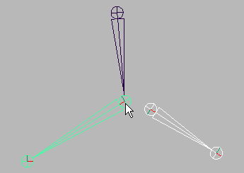

  1. 单击要连接到其他关节链的关节链的父关节。
  2. 在其他关节链或骨架中,按 Shift 键 () 的同时单击将替换之前的选定关节并成为其关节链的父关节。
    注:
    您选择的关节类型不能为根关节。
  3. “动画”(Animation)菜单集(按 F2 键)中,选择骨架 > 连接关节(Skeleton > Connect Joint) >
    将出现“连接关节选项”(Connect Joint Options)窗口。

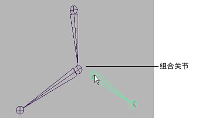

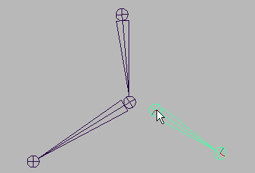

  4. 启用“连接关节”(Connect Joint)
    通过组合两个选定关节(其中第一个选定关节与第二个关节组合,并替换为第二个关节),“连接关节”(Connect Joint)连接关节链。
  5. 执行下列操作之一:
    • 单击“连接”(Connect)来合并选定关节。
    将关闭“连接关节选项”(Connect Joint Options)窗口。
    • 单击“应用”(Apply)来合并选定关节。

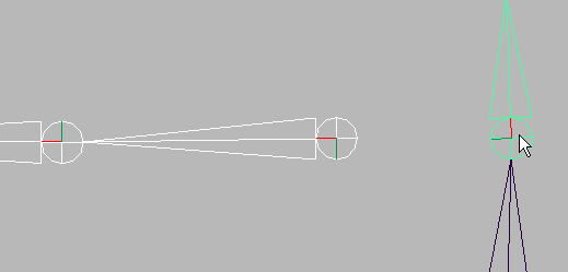

  2. 在其他关节链中,按 Shift 键 () 的同时单击将成为之前的选定关节链父关节。
    注:
    您选择的关节类型不能为根关节。
    将显示“连接关节选项”(Connect Joint Options)窗口。

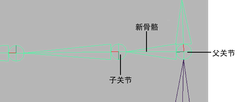

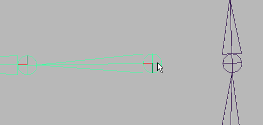

  4. 启用“父关节”(Parent Joint)
    通过创建两个选定关节之间的骨骼(其中第一个选定关节是子关节,第二个关节是父关节),“父关节”(Parent Joint)与关节链连接。
  5. 执行下列操作之一:
    • 单击“连接”(Connect)将选定关节与骨骼连接。
    • 单击“应用”(Apply)将选定关节与骨骼连接。
