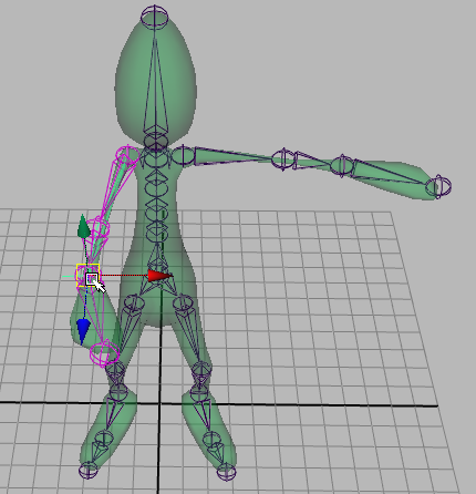

使用反向运动学,可以平移 IK 控制柄并设置其关键帧,还可以设置其 IK 链关节变换和旋转的姿势和动画。IK 控制柄的起始关节和末关节之间的所有关节均由 IK 控制柄驱动。反向运动学适用于创建目标定向的运动,例如:两足动物伸手去取某个对象的运动。

使用反向运动学 (IK),可以移动 IK 控制柄,以设置整个关节链的姿势。IK 控制柄是一个可以选择并移动以影响其指定关节的对象。请参见 IK 控制柄。具有 IK 控制柄的关节链称为 IK 链。使用 IK 控制柄设置关节链的姿势和动画时,IK 解算器将自动旋转 IK 链中的所有关节。IK 解算器是指设定 IK 控制柄的位置时、Maya 用来计算 IK 链中所有关节的旋转的工具。请参见 IK 解算器。
对于目标定向的运动,反向运动学比正向运动学更直观,因为您可以重点关注关节链要达到的目标,而无需考虑链中的每个关节应如何旋转。
