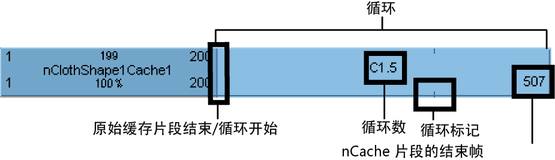

您可以使 nCache 片段循环来重复包含在缓存片段中的模拟。您可以在缓存片段之前或之后创建循环,这些循环可以是整个循环,也可以是部分循环。
原始 nCache 片段的末尾和第一个循环的开头由一条小垂直线标记。nCache 片段的每个循环序列的末尾由一个小的循环标志或标记来标记。
循环由字母 C 表示,循环部分所呈现的蓝色比缓存片段的其余部分要淡些。

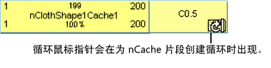

  4. 执行下列操作之一:
    • 按住 键并拖动 nCache 缓存片段下部角点的热点,以便在缓存片段之前(前方循环)或之后(后方循环)创建循环。
    • “通道盒”(Channel Box)中,设定“前方循环”通道值以在 nCache 片段之前创建一个循环,或设定“后方循环”通道值以在 nCache 片段之后创建一个循环

编辑 nCache 片段的循环数
  1. “Trax 编辑器”(Trax Editor)中,双 nCache 片段的循环部分中“C”旁边的数字,为片段在主缓存片段之前循环(前方循环)或之后循环(后方循环)的次数键入一个新数字,然后按 键。
    例如,如果 nCache 片段的循环部分显示在主循环片段之后且其循环次数为 2,则在缓存片段的主要部分之后重复两次主缓存片段中的模拟
