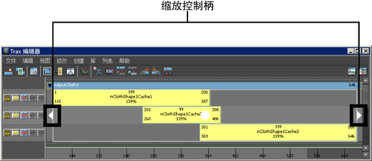

  3. 按住 键选择要缩放的 nCache 片段。
    将显示缓存片段缩放控制柄。
  4. 向左或向右拖动缩放控制柄来同时缩放所有选定 nCache 片段。

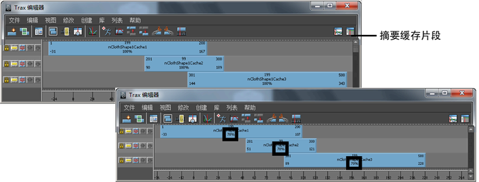

缩放一个对象的所有缓存片段
  1. 在场景视图中,选择要缩放缓存片段的对象。
  2. “Trax 编辑器”(Trax Editor)中,选择“列表 > 加载选定角色”(List > Load Selected Characters)
    在轨迹视图中,当前对象的所有缓存都显示为片段。
  3. 拖动摘要缓存片段的左/右边以缩放选定对象的所有缓存片段。
