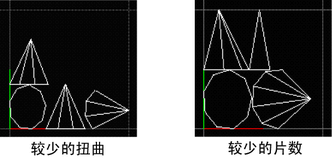

较少的扭曲(Less distortion)
均衡投影所有平面。该方法可以为任何面提供最佳投影,但结束时可能会创建更多的壳。如果您有对称模型并需要投影的壳是对称的,此方法尤其有用。
较少的片数(Fewer pieces)
投影每个平面,直到投影遇到不理想的投影角度。这可能会导致壳增大而壳的数量减少。这是默认设置。

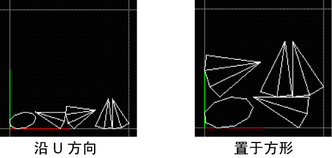

沿 U 方向(Along U)
沿 U 轴定位壳。
置于方形(Into Square)
在 0 到 1 范围的纹理空间内定位壳。这是默认设置。

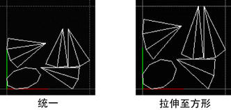

一致(Uniform)
缩放壳以适配 0 到 1 的纹理空间而不更改纵横比。这是默认设置。
拉伸至方形(Stretch to Square)
拉伸壳以适配 0 到 1 的纹理空间。壳可能扭曲。
