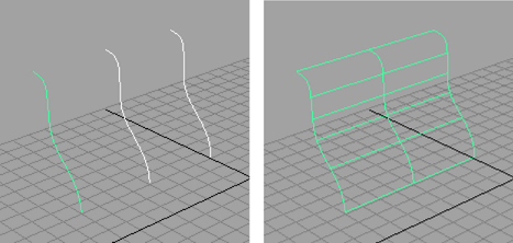

您可以使用“放样”(Loft)操作在一系列横截面或“剖面”曲线之间创建一个曲面。剖面曲线可以是正常的 3D 曲线、曲面等参线或边、修剪边或曲面上的曲线。
在剖面曲线之间生成一个曲面
  1. 按顺序拾取剖面曲线。
  2. 选择曲面 > 放样(Surfaces > Loft)

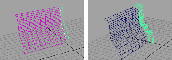

向放样曲面中添加额外的曲线
  1. 选择您用来创建放样曲面的曲线之一。
    Maya 将以构建历史颜色显示放样曲面以显示其与曲线的连接。
  2. 选择要添加的曲线,然后选择曲面 > 放样(Surfaces > Loft)
