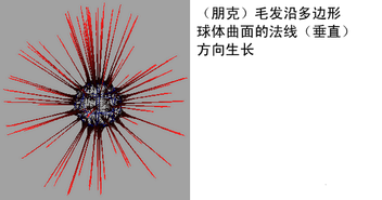

默认情况下,将毛发附加到模型时,构成毛发的每根头发都指向曲面的法线(垂直线)方向。该方向称为毛发法线。
如果将毛发描述附加到毛发后,模型的毛发看起来非常短,则可能是因为毛发法线指向负方向(毛发好像附加到内部曲面)。若要纠正这种情况,可以反转毛发法线。这样会使毛发指向模型外部,而不是模型内部。
