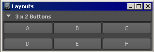

框架布局
框架布局包含一个展开/收拢选项,在该选项中,布局标题旁边有一个按钮,可用于切换布局的状态。当布局处于收拢状态时,框架布局的内容会被隐藏,并且布局收拢后所占用的空间极少。仅当通过可见界面(例如用户可以单击的小箭头图标)收拢或取消收拢布局时,才调用用于展开或收拢布局的 frameLayout 回调。使用如下代码将不会调用回调:
frameLayout -e -collapse true $theFrame;
要在首次创建窗口时能够进行正确设置而不会进入无限循环,使回调以该种方式工作是唯一的方法。如果需要执行回调并且您知道该回调是安全的,则在执行收拢或展开的同时可直接调用该回调。
