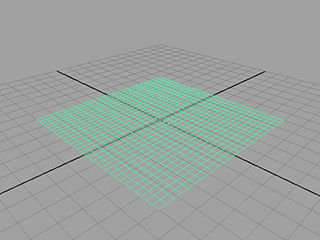

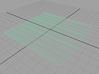

  1. 选择“创建 > 多边形基本体”(Create > Polygon Primitives) > “平面”(Plane) >
  2. “多边形平面选项”(Polygon Plane Options)窗口中,选择“编辑 > 重置设置”(Edit > Reset Settings)
  3. 按如下所述设定平面选项:
    • “宽度”(Width):10
    • “高度”(Height):10
    • “宽度分段数”(Width divisions):30
    • “高度分段数”(Height divisions):30
  4. 单击“创建”(Create)
    Maya 将以原点为中心创建平面。

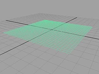

  5. “多边形”(Polygons)菜单集中,选择编辑网格 > 分离(Edit Mesh > Detach)
    平面将发生分离,使每个面都成为一个新平面。

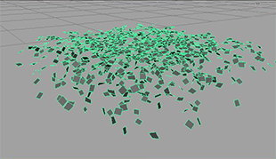

  11. 播放 nCloth 模拟。
    布料将以相同方式下落。若要更改这种情况,需要添加“湍流”

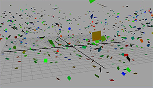

  7. 播放模拟。
模拟的播放更加逼真,但速度也极为缓慢。

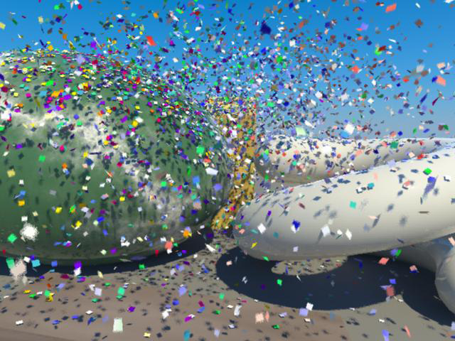

现在,彩色纸屑会像真正的彩色纸屑一样闪烁和下落。既然已有了效果的基础模拟,就可以执行多种可选步骤来增强模拟。

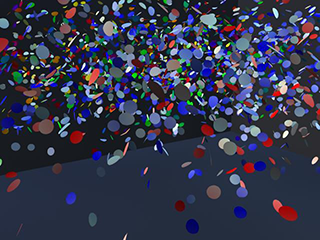

现在,当您渲染模拟时,彩色纸屑将显示为圆形而非方形。
注:
只有在渲染时彩色纸屑才会显示为圆形。在场景视图中,彩色纸屑显示为方形。可能需要更改为线框模式(热键:4)才能看到彩色纸屑。

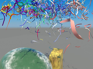

nCloth 飘带
也可以使用该过程生成飘带。
创建飘带
  1. 选择“文件 > 新建场景”(File > New Scene)
  2. 选择“创建 > 多边形基本体”(Create > Polygon Primitives) > “平面”(Plane) >
    将出现“多边形平面选项”(Polygon Plane Options)窗口。
  3. 选择“编辑 > 重置设置”(Edit > Reset Settings)
  4. 按如下所述设定平面选项:
    • “宽度”(Width):10
    • “高度”(Height):10
  5. 单击“创建”(Create)
    Maya 将以原点为中心创建平面。
  6. “多边形”(Polygons)菜单集中,选择编辑网格 > 分离(Edit Mesh > Detach)
    平面将发生分离,从而使每个面都成为一片彩色纸屑。
  7. 选择平面,然后选择编辑网格 > 添加分段(Edit Mesh > Add Divisions)
    Maya 将向平面中添加多个分段。这些分段用于允许饰带发生漩涡和弯曲。
  8. “属性编辑器”(Attribute Editor)中,选择“polySubdFace1”选项卡。
  9. 设定下列属性:
    • 细分方法(Subdivision Method)线性(Linear)
    • UV 向分段数(Divisions UV):1, 8
  10. “nDynamics”菜单集中,选择 nMesh > 创建 nCloth(nMesh > Create nCloth)
  11. “属性编辑器”(Attribute Editor)中,将 nCloth 的名称更改为“飘带”,然后按如下所述调整 nCloth 的属性值:
    • 自碰撞(Self Collide)禁用(Off)
    • “质量”(Mass):0.2
    • “切向阻力”(Tangential Drag):0.5
    • “拉伸阻力”(Stretch Resistance):2
    • “压缩阻力”(Compression Resistance):2
    • “弯曲阻力”(Bend Resistance):0
此时,可以像处理彩色纸屑一样对饰带添加湍流、颜色和地平面。
