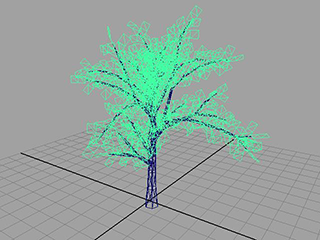

  1. 在 Maya 工具架上选择“Paint Effects”选项卡。
  2. 选择“简单树”(Simple Tree)笔刷,然后在场景中绘制一棵树。
    可以使用“缩放工具”(Scale Tool)使树变大,但本例中的步骤是针对默认大小而设计的。
  3. 选择修改 > 转化 > Paint Effects 到多边形(Modify > Convert > Paint Effects to Polygons)
  4. 更改为“选择工具”(Select Tool),然后选择树叶。
  5. “nDynamics”菜单集中,选择 nMesh > 创建 nCloth(nMesh > Create nCloth)
    Maya 将创建名为 nucleus1 的解算器,并将树叶添加到该解算器。

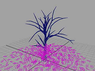

  6. “属性编辑器”(Attribute Editor)中,选择“nucleus1”选项卡。
  7. “地平面”(Ground Plane)区域中,启用“使用平面”(Use Plane)
  8. “解算器属性”(Solver Attributes)区域中,将“最大碰撞迭代次数”(Max Collision Iterations)设定为 1。
  9. 选择“nClothShape1”选项卡,然后在“碰撞”(Collisions)区域中按如下所述调整属性:
    • “自碰撞”(Self Collide):禁用
    • “摩擦力”(Friction):1
  10. 将播放范围的结束时间设定为 50。
  11. 播放模拟。
    树叶从树上垂直落到地面。

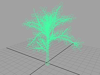

使树叶卷曲
  1. 选择树叶。
  2. “属性编辑器”(Attribute Editor)中,选择“nClothShape1”选项卡。
  3. “动力学特性”(Dynamic Properties)区域中,按如下所述设置属性:
    • “拉伸阻力”(Stretch Resistance):10
    • “压缩阻力”(Compression Resistance):10
    • “弯曲阻力”(Bend Resistance):15
为树叶提供更加逼真的物理效果
  1. “属性编辑器”(Attribute Editor)中,选择“nClothShape1”选项卡。
  2. “动力学特性”(Dynamic Properties)区域中,按如下所述调整属性:
    • “升力”(Lift):0.08
    • “切向阻力”(Tangential Drag):0
  3. 播放模拟。
    现在,树叶会在坠落和触到地面时发生弯曲。树叶也不会垂直落下,而是有一点随风飘动到地面上的效果。可以进一步调整这些设置以细化效果。

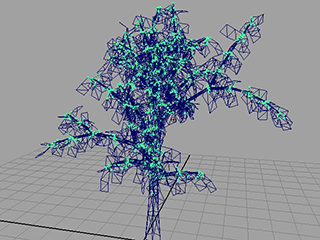

约束树叶
与模拟不同,现实生活中树的叶子几乎不会同时掉落。若要模拟真实的树,必须将树叶约束到分支,直到足以移除树叶的力对树产生影响。
将树叶约束到树
  1. 按住 键的同时选择树叶和树。
  2. “nDynamics”菜单集中,选择 nConstraint > 组件到组件(nConstraint > Component to Component)
  3. “属性编辑器”(Attribute Editor)中,选择“DynamicConstraintShape1”选项卡,然后在“动态约束属性”(Dynamic Constraint Attributes)区域中按如下所述调整属性:
    • 连接方法(Connection Method)在最大距离内(Within Max Distance)
    • “最大距离”(Max Distance):0.1
    • “粘合强度”(Glue Strength):0.04
      注:
      如果对树进行了缩放,则必须更改这些值以便获得所需的效果。树的缩放程度越大,这些值就必须越大。
  4. 播放模拟。
    树叶仍然附着在树上。

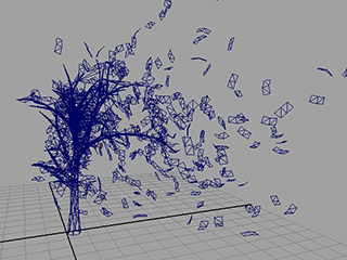

将树叶从树上吹落
使用风将树叶从树上吹落
  1. 选择树叶。
  2. “属性编辑器”(Attribute Editor)中,选择“nucleus1”
  3. “重力和风”(Gravity and Wind)区域中,将“风速”(Wind Speed)设定为 40。
  4. 播放模拟。
    树叶从树上吹落。
