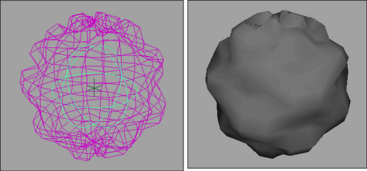

非均匀(Non Uniform)
启用该属性时,Maya 将规格化雕刻变形。如果要补偿可能已应用于目标对象或雕刻变形器的任意非均匀缩放,则启用该属性。
可视化纹理(Visualize Texture)
启用该属性时,将在线框中显示受变形器影响的对象,并且以纹理模式显示变形器本身。这样可以看到所使用的纹理,在绘制变形纹理时非常有用。

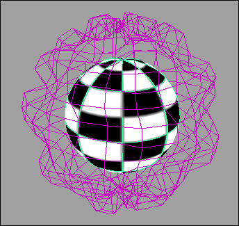

绘制雕刻贴图(Paint Sculpt Map)
打开“3D 绘制工具”(3D Paint Tool)在变形器的曲面上绘制变形强度。此外,“绘制雕刻贴图”(Paint Sculpt Map)还可创建新的文件纹理并将其连接到雕刻变形器的“纹理”(Texture)属性。如果非文件纹理连接到变形器,则单击该按钮可使其断开连接。
