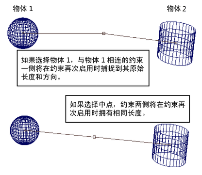

对于一对刚体之间的约束,重新启用该选项后允许您选择 Maya 在何处重新创建约束。选择下列选项之一:
在创建约束时选择的两个刚体中的第一个刚体的原始距离和方向重新创建约束。
在创建约束时选择的两个刚体中的第二个刚体的原始距离和方向重新创建约束。
在两个刚体之间的中点处重新创建约束。
