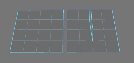

选择边后,“分离”(Detach)将选定的边拆分为两条重叠的边。如果对边的路径执行“分离”(Detach)操作,则沿该路径的顶点也将沿该路径拆分。位于每个选择末端的顶点保持附加到新的两条边或边的路径。
