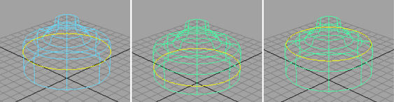

“在当前选择处”(At Selection)允许在当前位置创建等参线,可有效创建曲面细分。该选项会启用“多重性”(Multiplicity)选项。
“在当前选择之间”(Between Selections)可在选定等参线或所有 U/V 向等参线之间创建等参线。例如,如果选择一对等参线并启用“在当前选择之间”(Between Selections),Maya 将在这对等参线中间创建等参线。
请注意,如果启用“在当前选择之间”(Between Selections)并为“多重性”(Multiplicity)设置大于 1 的值(请参见以下选项),Maya 将在选定等参线之间创建均匀隔开的多条等参线。
