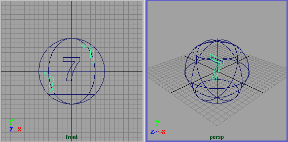

在下图中,在透视视图处于活动状态时尝试进行了投影。您可以看到,曲线没有正确地投影。

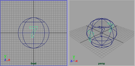

前视图处于活动状态时投影正常,因为投影的垂直方向相对于前视图的曲面法线。

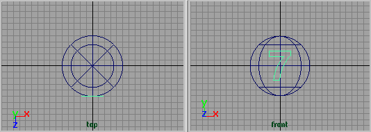

使用“曲面法线”(Surface Normal),您可以在一个视图中将一条曲线投影到选定的曲面上,然后在任何其他视图中将同一条曲线投影到其他曲面。如果投影时选定了该选项,则活动视图并不重要。
如果选择“曲面法线”(Surface Normal),请确保将曲线移动到曲面外部。
曲线位于曲面内部的旋转轴上。如果曲线在曲面内部,投影将花费较长时间才能完成,或将失败。
