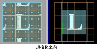

将选定组件的 UV 缩放到 UV 纹理空间的 0 至 1 范围内或最近的 UV 平铺内。

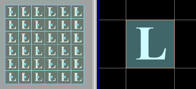

选择“整体”(Collectively)可整体规格化所有选定面的 UV。这意味着所有选定面的纹理坐标“整体”适配 0 到 1 纹理空间。该设置为默认设置。

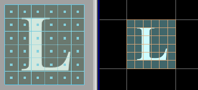

选择“每个面是独立的”(Each face separately)分别规格化每个选定面的 UV。这意味着每个选定面的纹理坐标的适配边界为 0 到 1。

规格化纹理坐标后,就可以缩放选定面的 UV。如果“保持纵横比”(Preserve Aspect Ratio)处于启用状态,则在 U 和 V 轴上的缩放肯定都是均匀缩放。如果处于禁用状态,则 U 和 V 轴上的缩放会有所不同。
