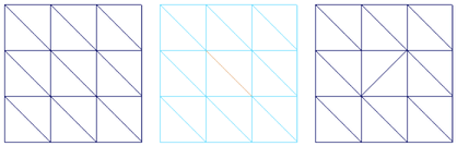

可以变换拆分两个三角形多边形的边,以便它连接对角。在多边形数量较少的模型的形状中,这通常会造成显著的差异,或改善多边形网格的可视流。
例如,多边形面上的边的放置或方向可以确定角色模型上鼻梁的剖面和放置或脸颊的放置。
翻转边
  1. 选择一条或多条要翻转的边。
    该边应该是两个三角形之间的共享边。
  2. 选择编辑网格 > 翻转三角形边(Edit Mesh > Flip Triangle Edge)
