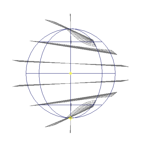

如果流动向上或向下移动周期性曲面,该曲面包裹约 360 度,流动操纵器可能会扭曲或弹入曲面。如以下插图中出现的示例。
避免扭曲效果

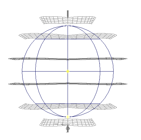

  2. 使用多种较短的流动而不是一种大的流动围绕曲面。
    例如,以下插图中的球体有四种流动,具有根据下表调整的“最小”(Min)“最大流动”(Max flow)值。
    流动 最小 U 或 V 最大 U 或 V
    A
    0
    .25
    B
    .25
    .5
    C
    .5
    .75
    D
    .75
    1
