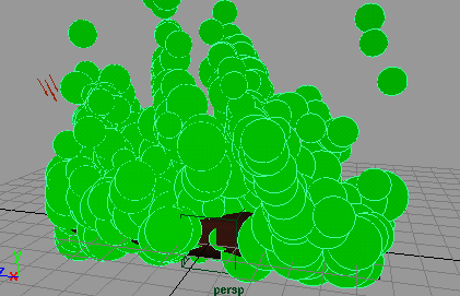

发射的粒子在工作区中显示为圆形,因为粒子显示为“云”(Cloud)渲染类型。
下面是启用“着色 > 对所有项目进行平滑着色处理”(Shading > Smooth Shade All)时的示例。
