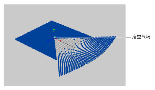

风扇(Fan)
“空气场”(Air Field)属性设定为与本地风扇效果近似的默认设置。连接的对象以每帧 5 个单位的速度沿着与 X 轴成 45 度的方向移动。
默认情况下,风扇空气场会形成类似如下的空气图案:

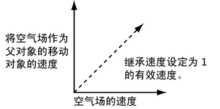

“继承速度”(Inherit Velocity)(或继承)
当空气场移动或以移动对象作为父对象时,“继承速度”(Inherit Velocity)指定添加到“方向”(Direction)“幅值”(Magnitude)中的移动空气场速度的大小。使用 0 到 1 之间的值。

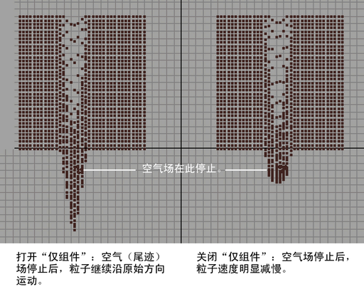

仅组件(Component Only)
如果禁用“仅组件”(Component Only),空气场会应用使受影响对象的速度与空气场的速度匹配所需的任何力。
如果启用“仅组件”(Component Only),空气场仅在其“方向”(Direction)“速度”(Speed)“继承速度”(Inherit Velocity)属性的组合所指定的方向应用力。此外,不应用任何力来降低对象沿该方向的速度;仅应用力来提高速度。
只有移动速度比空气场慢的对象会受到影响。移动速度比空气场快的对象将继续以该速度移动。
在启用“尾迹”(Wake)按钮时,将启用“仅组件”(Component Only)。仅当“继承速度”(Inherit Velocity)具有非零值时,该选项才起作用。

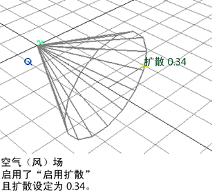

扩散(Spread)
启用扩散(Enable Spread)
指定是否使用“扩散”(Spread)角度。如果启用“启用扩散”(Enable Spread),空气场将只影响“扩散”(Spread)设置指定的区域内的连接对象。运动以类似圆锥的形状呈放射状向外扩散。如果禁用“启用扩散”(Enable Spread),空气场将影响“最大距离”(Max Distance)设置内的所有连接对象。运动方向是一致的。
如果在启用“启用扩散”(Enable Spread)后将“幅值”(Magnitude)属性设定为负值,则会将粒子吸引到场中心。可以使用该选项创建粒子被“吸收”的效果。
扩散(Spread)
表示与“方向”(Direction)设置所成的角度,该角度内的对象会受到空气场的影响。当启用“启用扩散”(Enable Spread)时,空气场将从其原点以类似圆锥的形状推进。
当该值为 1 时,会将空气场前方的任何对象沿方向向量吹动 180 度。当该值为 0 时,只沿方向向量吹动恰好在空气场前面的对象。当该值在 0 和 1 之间时,将沿方向向量以类似圆锥的形状吹动对象。
