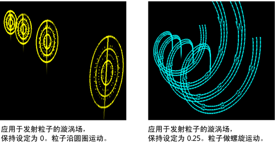

提示:
如果将漩涡场和粒子对象结合使用,可以设定粒子对象的“保持”(Conserve)属性以影响运动。如果将“保持”(Conserve)设定为 0,则粒子对象会以圆形运动方式移动。如果将“保持”(Conserve)设定为大于 0,则粒子对象会以螺旋运动方式移动。
