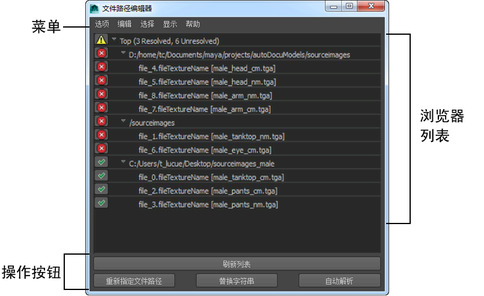

文件路径编辑器(File Path Editor)
窗口 > 常规编辑器 > 文件路径编辑器(Window > General Editors > File Path Editor)
“文件路径编辑器”(File Path Editor)可显示在 Maya 场景中包含的引用、纹理、音频节点和图像平面的所有目录路径的列表。此工具可用于快速而轻松地诊断并修复未解析的路径。
注: 还可以使用 filePathEditor 命令来诊断和修复未解析的路径。
“文件路径编辑器”(File Path Editor)具有以下主要区域:
