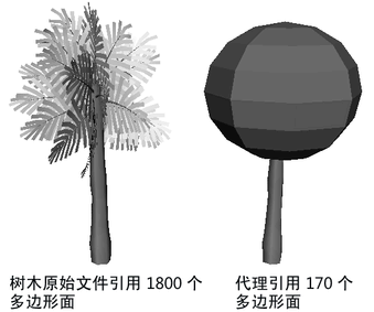

例如,对于包含更复杂、细节更高的办公家具的场景,可将其替换为包含具有相同位置、大小和比例的基本体对象的类似场景。通过替换为场景的基于基本体的简单代理版本,可以在推拉、翻滚或播放动画时获得更好的交互性能。因为基本体对象还表示细节更高版本的家具元素在原始文件引用中的空间位置,所以用户可以更容易地专注于设置其角色或摄影机的动画。

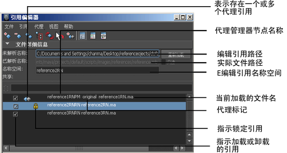

第一次创建代理引用时,还会创建一个代理集。创建代理集时,会将原始文件引用以及选定代理引用组织到新的代理管理器节点下。然后,可以通过使用“引用编辑器”(Reference Editor),或者通过在场景中的某个对象上单击鼠标右键并从标记菜单中进行相应的选择,来选择要在场景中加载哪个文件(原始引用还是代理引用)。
将代理引用添加到现有文件引用时,原始引用会变为新代理集内的代理引用。在“引用编辑器”(Reference Editor)中,将显示一个图标,指示该引用存在一个或多个代理,且“引用编辑器”(Reference Editor)中显示的名称反映了所创建的代理管理器。

通过为代理添加标签以便它们在“引用编辑器”(Reference Editor)中显示为带有唯一的标记,可以区分某个给定文件引用的代理引用。该标签称为代理标记。代理标记对于在“引用编辑器”(Reference Editor)内管理文件引用很有用,因为使用它们可以基于其代理标记全局加载、卸载代理文件或在代理文件之间切换。
选择了要重新加载的代理引用时,Maya 首先会检查是否加载了当前代理。如果加载了当前代理,Maya 会卸载它,然后自动加载选定的代理引用。无法在已卸载的代理引用之间切换并使引用保持已卸载状态。代理标记在列表中显示为灰色时,指示它是当前加载的代理引用。
