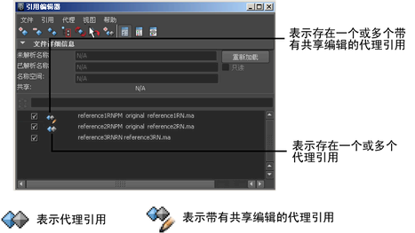

创建包含共享编辑的代理集时,原始引用在新的代理集中变成代理参考。“引用编辑器”(Reference Editor)中将会显示一个图标,指示存在引用的一个或多个代理,还指示所有代理共享一组公用编辑。
