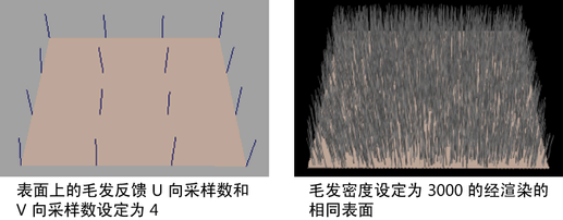

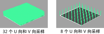

设定“V 向采样数”(V Samples)和“U 向采样数”(U Samples)以定义曲面上显示多少毛发反馈头发。这不会更改在曲面上实际渲染的头发数,仅会更改您在处理曲面时显示在该曲面上的毛发反馈头发数。
您可能希望在非常小的曲面上减小“V 向采样数”(V Samples)和“U 向采样数”(U Samples),以便您可以在工作时更清晰地看到毛发属性的效果。

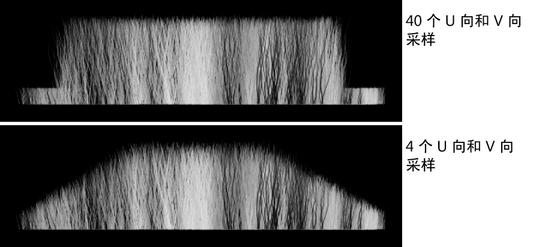

以下示例演示渲染毛发的剖面,其中毛发长度在毛发描述中为 1,并使用“绘制毛发属性工具”(Paint Fur Attributes Tool)绘制了毛发长度 5。两个图像中使用了同一笔刷图章(大小和形状)。
第一个图像是使用 40 个“U 向采样数”(U Samples)和“V 向采样数”(V Samples)创建的。第二个图像是仅使用 4 个“U 向采样数”(U Samples)和“V 向采样数”(V Samples)创建的。
如果增加“U 向采样数”(U Samples)和“V 向采样数”(V Samples)的数目,请确保增大“属性贴图高度”(Attribute Map Height)和“属性贴图“宽度”(Width)(通常情况下,“属性贴图”(Attribute Map)的大小至少应增加一倍)才能详细说明更改。否则,您将丢失使用“绘制毛发属性工具”(Paint Fur Attributes Tool)绘制的属性详情。

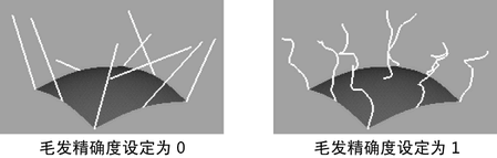

设定毛发反馈与最终的渲染毛发在外观上的类似程度。此选项特别适合用于表示扭曲度和卷曲。毛发精确度范围为 0 到 1。如果值为 0,表示头发为直线,而不考虑任何弯曲、扭曲度或吸引力。如果值为 1,将在用于实际渲染的毛发反馈中对每根头发使用相同分段数,但会大大降低交互速度。如果值为 0.5,将在用于实际渲染的毛发反馈中使用一半的分段数,这通常足以很好地指示最终毛发渲染的外观。
“毛发精确度”(Fur Accuracy)的默认值为 1,但可以调小该值以加快交互速度。
提高毛发精确度值会导致交互式性能降低。
