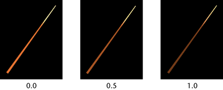

仅适用于“自动明暗处理”(Auto-Shading)类型。设定应从距离根多远的位置对毛发进行明暗处理。使用以下设置作为参考线:
没有自着色。
根处已经过阴影处理,并以线性方式继续,直至无需在毛发尖端进行明暗处理。
下半部已经过全阴影处理,并以线性方式继续对上半部进行处理,直至无需对毛发尖端进行明暗处理。
对整个毛发进行全阴影处理。

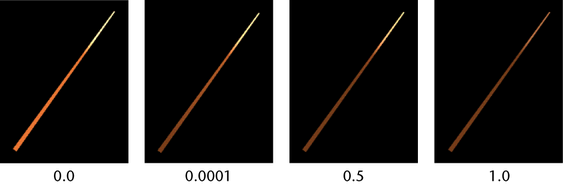

仅适用于“自动明暗处理”(Auto-Shading)类型。设定自着色区域的黑暗度。使用以下设置作为参考线:
无阴影,全部是毛发颜色。
50% 黑色,50% 毛发颜色。
全黑,无毛发颜色。

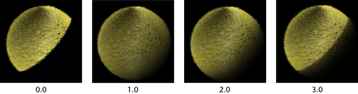

仅适用于“自动明暗处理”(Auto-Shading)类型。设定衰减曲线在亮色头发和非亮色头发之间的强度。使用以下设置作为参考线:
无衰减。
缓慢的衰减。
更自然的衰减。
明晰的衰减。

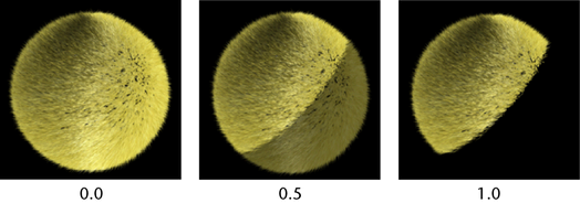

仅适用于“自动明暗处理”(Auto-Shading)类型。设定背面阴影区域的黑暗度。使用以下设置作为参考线:
无阴影。
50% 黑色,50% 毛发颜色。
完全黑色阴影,无毛发颜色。
