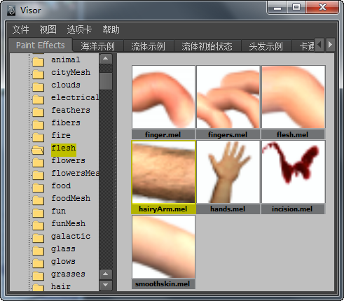

“Visor”显示项目目录中的纹理、图像和着色节点。
“Visor”选项卡包含场景中的项目集合或磁盘上的目录和文件。您可以自定义查看文件的方式,还可以创建和自定义选项卡。
也可以使用鼠标中键 () 将项目从“Visor”拖动到“Hypershade”以创建一个新节点,或拖动到“Hypershade”中的样例上以连接节点。

  • 磁盘(Disk) - 显示磁盘上的文件,例如纹理库。
  • Paint Effects - 显示“Paint Effects”文件,例如笔刷设置。
