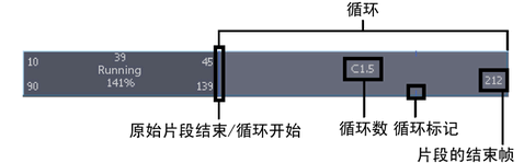

通过用称为“循环”的重复动画序列扩展片段,可以重复片段中包含的动画。可以创建完整或部分循环。原始片段的结束位置(即第一个循环的开始位置)用一条短竖线标记。片段的每个循环序列的结束位置都用一个小圆圈记号标记。
循环用字母 C 表示,并且比片段其余部分的蓝色更浅一些。

  1. 在片段的循环部分双击 C 旁边的数字。
  2. 键入一个新数字作为片段在主片段之前(“前方循环”(Pre Cycle))或之后(“后方循环”(Post Cycle))循环的次数并按 键。
    例如,如果片段的循环部分出现在主片段之后且循环次数为 2,则主片段中的动画在片段的主要部分之后重复两次。
