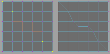

  1. 按住 键并选择与相邻面接界的顶点和边。
  2. 选择编辑网格 > 连接组件(Edit Mesh > Connect Components)
    此时选定组件已由多个边相连接。顶点直接连接到连接边,边在中点处连接。
