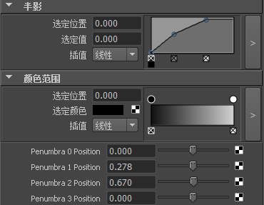

可以用与发布任何其他属性相同的方式,从“资源编辑器”(Asset Editor)中发布渐变属性(例如,体积光的半影属性)。有关使用“资源编辑器”(Asset Editor)发布属性的详细信息,请参见发布或取消发布属性。
也可以将单独的渐变点发布至资源。但是执行此操作时,不能发布这些点的父属性或暂时取消其绑定。
发布渐变点
- 打开“资源编辑器”(Asset Editor)。
- 选择包含具有渐变属性的对象的资源,并单击“固定资源”图标
- 选择渐变属性。
- 如果渐变属性已发布,需要先取消绑定该渐变属性,方法是单击右侧面板中相应已发布名称所对应的取消绑定图标 (
- 展开渐变属性下方的属性列表。
- 选择要发布的点并单击“发布选定属性”(Publish Selected Attributes)按钮 (
- 再次选择渐变属性(上一步骤中发布的点的父属性)。
- 如果该渐变属性最初未发布,请使用“发布选定属性”(Publish Selected Attributes)按钮 (
) 来发布它。否则,单击右侧面板中相应已发布名称所对应的绑定图标 (
)(现在位于“未绑定”(Unbound)部分中),以将渐变属性重新绑定到其原先发布的名称。打开资源的“属性编辑器”(Attribute Editor),该渐变将显示在“已发布的属性”(Published Attributes)部分中。每个已发布的点都会显示在该节点的已发布的属性的底部。编辑这些已发布点的值,以更新渐变上相应的点。
注:
对于图表渐变,已发布的渐变点是可编辑的,但对于颜色渐变而言则不可编辑。
