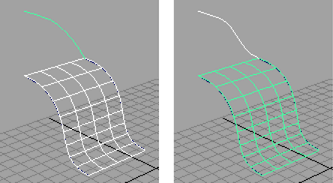

将曲线与曲线或曲面对齐
让曲线与曲面相切或实现曲率连续性
  1. 先选择曲面,然后选择曲线。
  2. 选择编辑曲线 > 投影切线(Edit Curves > Project Tangent) >
  3. “构建”(Construction)设定为“切线”(Tangent)“曲率”(Curvature)
  4. 单击“投影”(Project)
选择投影切线节点并单击“显示操纵器工具”(Show Manipulator tool),以操纵曲率比例、切线比例或切线旋转。

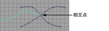

让曲线与曲线交点相切或实现曲率连续性
  1. 选择编辑曲线 > 投影切线(Edit Curves > Project Tangent) >
  2. 在与曲面相交的一端附近,单击要修改的曲线或曲面边。
  3. 单击两条相交曲线定义一个平面。
让一条曲线与另一条曲线相切或实现曲率连续性
  1. 确保要相切的曲线的端点与定义平面的曲线相交。
  2. 先选择要重新定形的曲线,然后选择其他曲线。
    投影切线以关键曲线(最后选择的曲线,以绿色亮显)为基础。
  3. 选择编辑曲线 > 投影切线(Edit Curves > Project Tangent) >
  4. “构建”(Construction)设定为“切线”(Tangent)“曲率”(Curvature)
  5. 单击“投影”(Project)
编辑投影切线操作
  1. 选择投影切线节点并单击“显示操纵器工具”(Show Manipulator tool),以操纵曲率比例、切线比例或切线旋转。

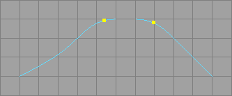

问题
为什么我在曲线的两端均无法投影切线?
  1. 为了保持连续性,投影切线操作“占用”了曲线末端的几个 CV。如果不存在足够的内部 CV 以避免重叠,则在两端均无法使用投影切线。尝试插入编辑点,以增加曲线上的 CV 数。
