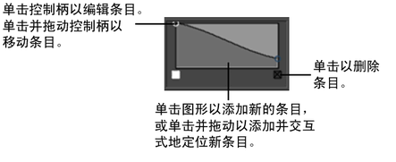

吸引比例(Attraction Scale)
“吸引比例”(Attraction Scale)渐变将沿毛囊的发束长度衰减“开始曲线吸引”(Start Curve Attract)属性值。“毛囊”(follicle)节点中的“吸引比例”(Attraction Scale)是指“hairSystem”节点的“吸引比例”(Attraction Scale)的每个发束覆盖。
您可以使用渐变图表定义发束根至尖端的不同刚度。渐变图表的左侧表示发束根,右侧则表示发束尖端。例如,如果要发束根的刚度小于尖端的刚度,则渐变图表右侧的值应小于左侧的值。
“吸引比例”(Attraction Scale)渐变值为毛囊中“开始曲线吸引”(Start Curve Attract)属性值的倍增。因此,如果“吸引比例”(Attraction Scale)为 1.0,则不会影响“开始曲线吸引”(Start Curve Attract)。如果“开始曲线吸引”(Start Curve Attract)为 0.0,则它将不受“吸引比例”(Attraction Scale)的影响。
