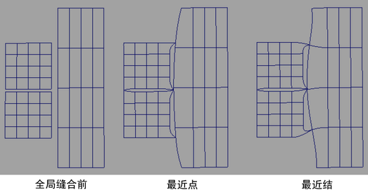

“缝合角点”(Stitch Corners)选项指定曲面角点缝合到相邻的角点或曲面边的位置。无论选择哪个选项,仅当这些点处于“最大间隔”(Max Separation)距离内时,才会进行缝合。
缝合发生在两个角点之间的某个点处,或者发生在一个角点与曲面边上的一个点之间的某个点处。角点缝合到边上的一个点而不是缝合到角点的情况下,下列选项会可用。
将角点缝合到边上的最近点。
将角点缝合到边上的最近结。
不执行显式角点缝合。

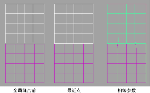

“缝合边”(Stitch Edges)选项指定相邻边缝合到一起的位置。无论选择哪个选项,仅当这些边处于“最大间隔”(Max Separation)距离内时,才会进行缝合。缝合会沿着边之间的中点进行。
缝合边上的最近点,同时忽略边之间的参数化差异。因为面片数可能不同,可能不会发生精确的接合。
缝合曲面边上的点,这些点沿着每条边具有相等的 UV 增量。忽略跨度数。若要使用该类型的缝合获得尽可能最好的拟合,请确保两条边具有相同的 UV 值、相同的跨度数以及排成一行的结。
不执行显式边缝合。如果启用其中一个“缝合角点”(Stitch Corners)选项(而不是“禁用”(Off))并将“缝合边”(Stitch Edges)设定为“禁用”(Off),那么会将角点缝合到一起,而不是将边缝合到一起。

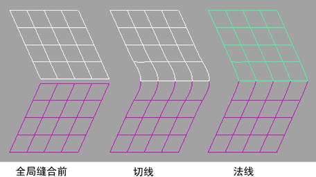

选择接合的等参线显示的方式。
弯曲等参线,使它们在遇到缝合的边的位置垂直。这样可在曲面之间获得最佳的连续性。
不要求等参线垂直,尽管曲面仍平滑地接合。
禁用平滑,且不保证边区域相切。
