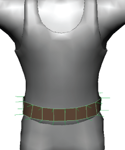

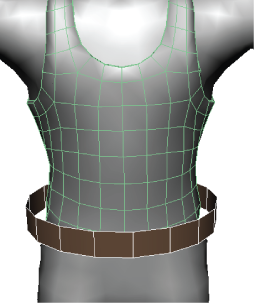

  1. 在场景中,选择一个包裹器对象,然后按住 键并选择目标对象。
  2. 选择“创建变形器 > 收缩包裹”(Create Deformers > Shrinkwrap) >
  3. 在显示的“创建收缩包裹选项”(Create Shrinkwrap Options)窗口中,从“投影”(Projection)下拉列表中选择“顶点法线”(Vertex Normals)
  4. (可选)设置其他创建选项。请参见“创建变形器 > 收缩包裹”(Create Deformers > Shrinkwrap)
  5. 单击“创建”(Create)
    将创建一个“收缩包裹”(shrinkwrap)节点,并且包裹器沿法线收缩包裹。
